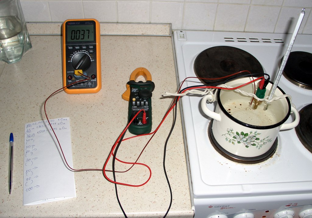

Сообщение номер:#19  Сообщение Sam po sebe » 19 фев 2014, 14:18 •
amarkuca писал(а):Поменял дтож двухконтактный начала как писал раньше глохнуть на холодную хз что думать может датчик испорчен :?: какие мысли будут господа?
А зачем менял? Свой,старый, проверял?Вот график как должно быть ; мерится между КАЖДОЙ клеммой и корпусом датчика,а не между клеммами!http://s007.radikal.ru/i300/1011/b7/3d0c9ca821a8.jpg....проверяется такhttp://www.vistaclub.ru/forum/download/file.php?id=19280&mode=view..............

Сообщение номер:#20  Сообщение Kolyander » 11 мар 2014, 20:33 •
Sam po sebe писал(а): мерится между КАЖДОЙ клеммой и корпусом датчика,а не между клеммами!http://s007.radikal.ru/i300/1011/b7/3d0c9ca821a8.jpg....проверяется такhttp://www.vistaclub.ru/forum/download/file.php?id=19280&mode=view..............
так на фото меряется между клеммами :unknown: или я ошибаюсь?

Сообщение номер:#21  Сообщение Sam po sebe » 12 мар 2014, 19:37 •
Фото - лишь для ОБЩЕГО понимания процесса.На NF-ах меряется между КАЖДОЙ клеммой и КОРПУСОМ ДТОЖа...........
