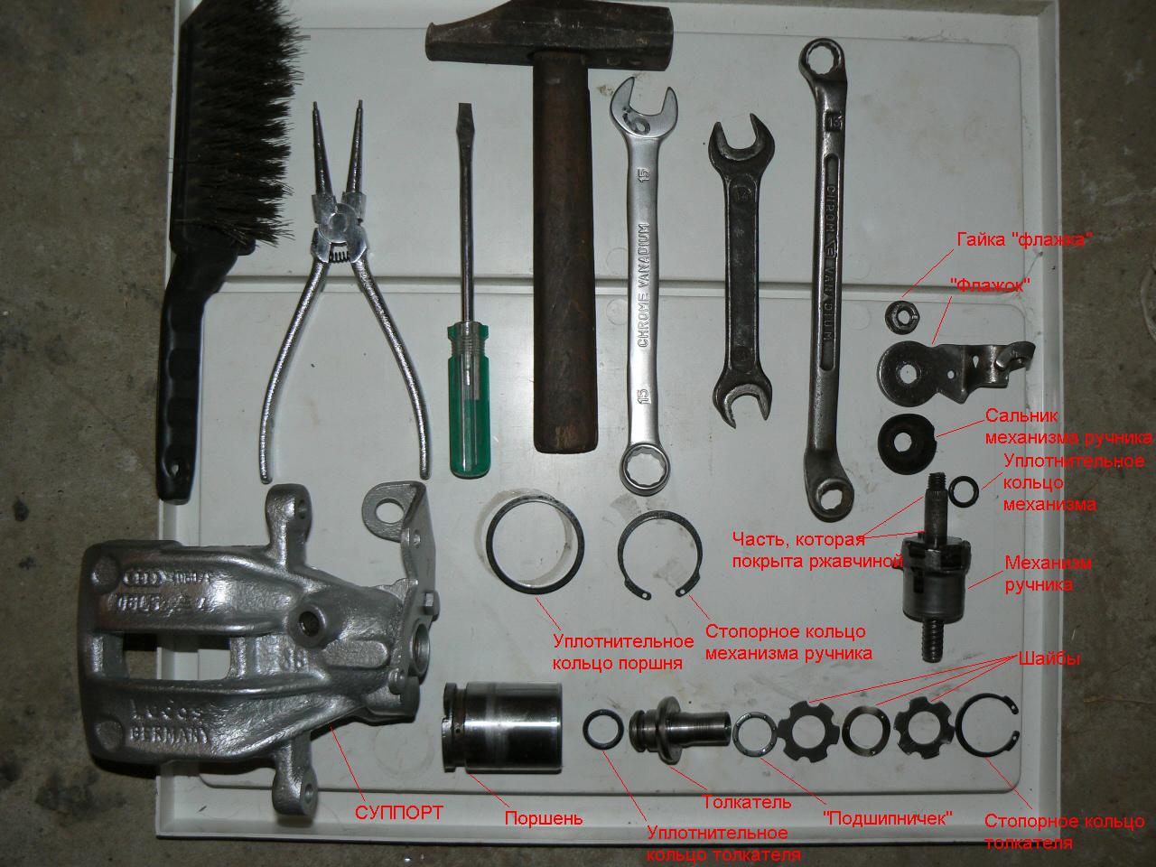

Сообщение номер:#76  Сообщение Serg37 » 30 ноя 2015, 14:28 •
AzaZel писал(а):Сальник идет на суппорта А6 - у нас флажок по другому сделан.
Понял. Спасибо.

Сообщение номер:#77  Сообщение yuriy83 » 30 ноя 2015, 20:05 •
да почему только на А6??? он и у меня есть. просто я в глаза не видел суппорта лукос. поэтому точно сказать не могу.вот фото.и где он стоит. он больше пыле-грязе защита,чем сальник.

Сообщение номер:#78  Сообщение Kattani » 30 ноя 2015, 20:22 •
yuriy83 писал(а):да почему только на А6???
Потому-что он пошёл начиная с А6/45.
yuriy83 писал(а): просто я в глаза не видел суппорта лукос
У тебя по кругу АТЕ? Не думаю. Значит видел.
Re: Всё про задние суппорта
Сообщение номер:#79  Сообщение Serg37 » 30 ноя 2015, 20:30 •
yuriy83 писал(а):просто я в глаза не видел суппорта лукос.
Выглядят так
У вас нет необходимых прав для просмотра вложений в этом сообщении.

Сообщение номер:#80  Сообщение yuriy83 » 30 ноя 2015, 20:54 •
Kattani писал(а):Потому-что он пошёл начиная с А6/45.
значит у меня суппорта с а 6??????? да вон и Serg37 выложил фото. у меня такие.и он (сальник) стоит под пружиной где фложок ручника. на моей фотке его даже видно.юбку этого сальника.

Сообщение номер:#81  Сообщение Sven_87 » 30 ноя 2015, 21:23 •
А кто нибуть держал в руках супорта от шаранов туранов всяких или от А-6 С-5? На вид по конструкции такиеже. Примерять бы.

Сообщение номер:#82  Сообщение Kattani » 30 ноя 2015, 23:11 •
yuriy83 писал(а):да вон и Serg37 выложил фото. у меня такие.
На твоём фото то, что ставилось на А6/45, у Серёги то, что ставилось ДО А6/45. Но в обоих случаях это ЛУКАКС-ы.
В следствии разной конструкции привода ручника используются разные уплотнения.

Сообщение номер:#85  Сообщение yuriy83 » 01 дек 2015, 02:24 •
Kattani писал(а):В следствии разной конструкции привода ручника используются разные уплотнения.
не могу сказать размеры.но то что у обоих и там и там стоят такие сальники это точно. я когда работал в сервисе разбирал много разных суппортов.и почти все одинаковые. даже у новых машин.но не у всех. например у рено всяких там в большинстве случаях стоят задние суппорта как у нас на машинах. и опять же отличия небольшие,максимум размеры уплотнений.

Сообщение номер:#86  Сообщение Kattani » 01 дек 2015, 08:02 •
yuriy83 писал(а):но то что у обоих и там и там стоят такие сальники это точно.
Сальники обязаны быть разные. Про размер не знаю, но по внешнему виду точно. До 94 года выглядит как обычный сальник, после, как на фото у Serg37. Вот фото одного из отчётов
http://www.audi-club.ru/forum/attachmen ... 1189302048
Пациент справа с подписью.
Или вот суппорт от Шарана

Сообщение номер:#87  Сообщение Serg37 » 01 дек 2015, 09:03 •
Сальники разные, мой с диаметрами 16-24, тот что для А6 12-20.

Сообщение номер:#88  Сообщение yuriy83 » 01 дек 2015, 19:37 •
Kattani писал(а):Сальники обязаны быть разные.
Коля я ценю твои знания.но я лично ставил такие сальники на 44 кузова и себе тоже ставил,отлично там живут.и лучше старых,чем без юбки. может я просто не оригинал ставил? но на мой взгляд эти лучше чем старые и без юбки. :yes:

Сообщение номер:#89  Сообщение Kattani » 01 дек 2015, 21:56 •
Мы сейчас говорим за то что лучше или за то, что должно быть? Если первое, то мне без разницы, у меня другие суппорта. Если второе, то уже несколько человек здесь и не здесь показали что должно стоять с завода и для чего оставшаяся деталька.
